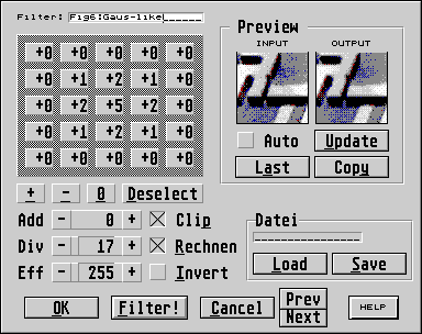

GrafTool verwendet verschiedene Filtermatrizen, um globale Änderungen an den geladenen Bildern vorzunehmen. Mit Hilfe der Werte der Matrix wird für jeden Bildpunkt des Originals ein neuer Punkt für das Zielbild berechnet, wobei auch umliegende Punkte in die Rechnung einfließen.
Mit den beiliegenden Filtermatrizen können Sie z.B. geladene Bilder nachträglich mehr Schärfe verpassen oder weichzeichnen. Insgesamt liegen GrafTool zehn verschiedene Module bei.
Sie können aber auch freie Filter definieren, wenn Sie bei der Anwahl eines der beiliegenden Filters die rechte Shift-Taste festhalten. Dann öffnet sich ein Dialog, in dem Sie dann Ihre Einstellungen vornehmen können. Wenn Sie einen selbstdefinierten Filter behalten wollen, können Sie ihn abspeichern.
