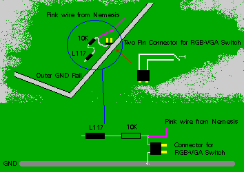

Beachten Sie bitte, daß diese Seite der Stiftleiste keinen Kontakt zu anderen Teilen im Falcon erhalten darf. Es würde ansonsten nicht funktionieren.
Picture - a simple plug in RGB/VGA Switch
Auf den so geschaffenen Anschluß steckt man nun z.B den Turbo-Switch oder sonstige nicht verwendete Schalter des Towergehäuses. In der gleichen Art könnte man mit jeder weiteren Sonderfunktion/Erweiterung verfahren. In vielen Fällen sind ansonsten eben einige Bedienelemente eines Towergehäuses nutzlos.
